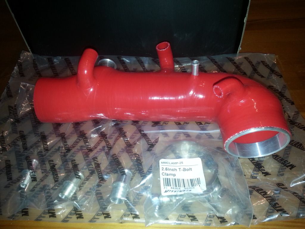

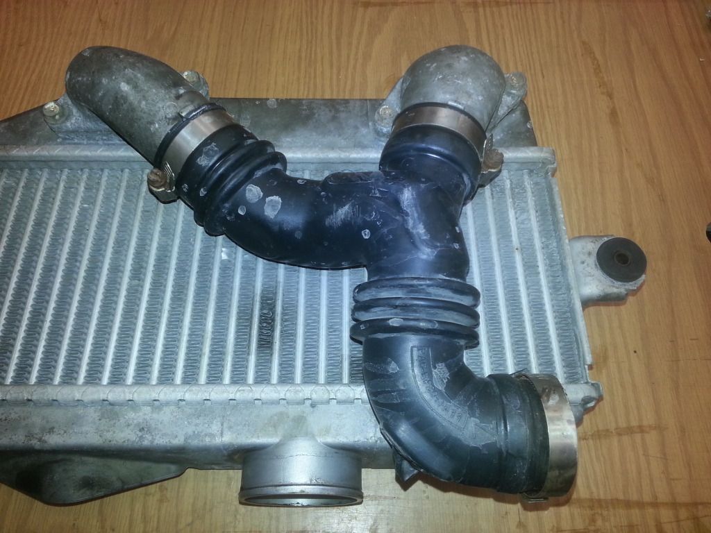

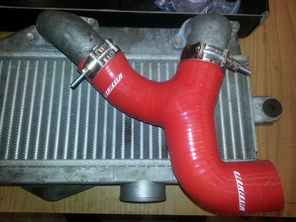

Puis j'ai installer l'intercooler piping. Le stock est en plastique dure qui a tendance a leaker. Vive les T-bolt qui vienne avec.

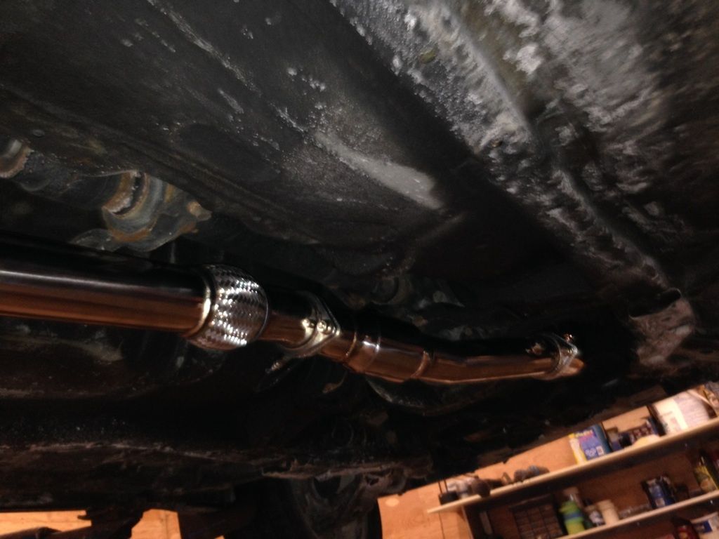

Puis je suis aller chez Lachute performance pour faire faire installer mon uppipe. Après avoir lu pas mal c’était déjà une méchante job. Mais en regardant mes bolts de turbo et de manifold saisie, j'ai dis fuck it, je niaise pas avec ça. Quand le mécanicien a commencer a travailler sur le char, je me suis excuser de lui donner une job de marde par ce que j'voulais pas toucher a ces bolts la. Y me répond nonchalant "On est des expert, on est la pour ca." J'me dit ouain, y dois en voir des méchantes then. :? Deux minutes plus tard y'a 2 bolts de snappé, un peu plus tard les torches sortent. 2h plus tard, a la moitier d'la job, après avoir fucker un extracteur, y se retour et me dit "Ouain, la j'comprend pourquoi tu t'excusait! En 7 ans c'est une des pire que j'ai eu." LOL
Je suis resté avec lui tout le long et je lui ai donner un ptit coup d'main. J'ai aussi parler au proprio, ca a l'aire d’être une bonne gang. J'en ai aussi profiter pour faire installer des heat shield used qu'il avaient, les mienne était fini. J'ai jeter un coup d'œil a mon uppipe stock. Et oui, il commençait a tomber en morceau. :x

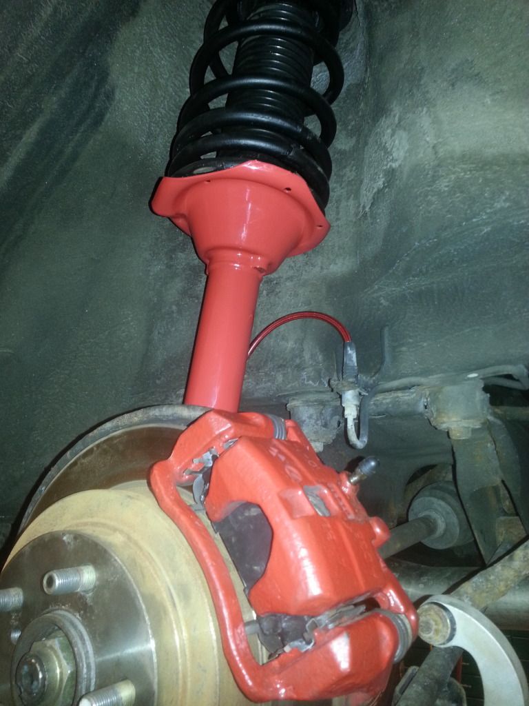

Après j'ai installer mon kit de brake. C’était une méchante job pour désaisir les flair nuts et bleed valves mais après beaucoup de patience et de torche, ça c'est bien passé!. J'en ai profiter pour refaire un jeunesse a mes calipers qui en avait grand besoin.

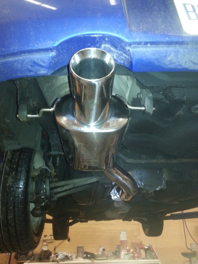

On a aussi installer les mud flaps et le reste du Turbo back exhaust. Très beau système qui fit parfaitement. Rien a redire. Comme le uppipe venais d'aitre installer on croyait que les bolts allait toute être facile. Non non! On a quand même reussi a en snapper une calvaire. Merci beacoup LP pour ton aide! Et merci a mon père pour nous avoir déjammer une des bolt. lol

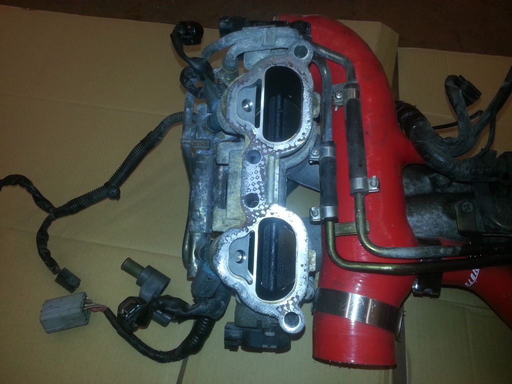

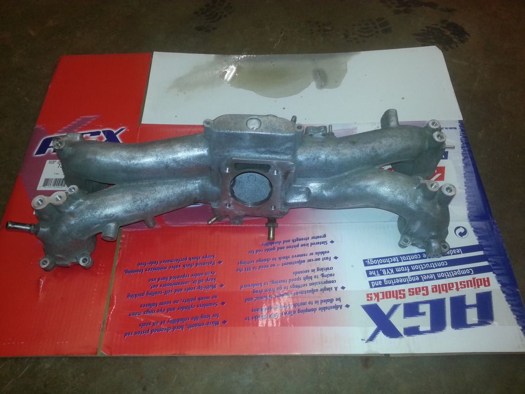

Le dernier step que j'ai entrepris était le plus gros a date. Comme mes injecteurs stock manquaient de flow et qu'ils leakaient du boost. Je voulais installer des Sti pinks. Je voulais aussi faire le fuel leak fix en dessous du manifold et attaquer le TGV delete. C'est quoi des TGV? C'est des butterflies dans les intake runners qui se ferment quand le char démarre a froid et restent ouvert a peut près 30 seconde? Pourquoi? Réduire les émissions pendent ce 30 seconds. That's it... OUT!!!
TGV:
On coupe au sawzall:
On fait le porting de finition et on bloque les trou avec des bolts tappé avec du JB Weld:
Avant/Après:
La ça flow comme de l'allure! :twisted: Comme j'y était, j'en ai aussi profiter pour peinturer le manifold. J'ai utiliser le VHT wrinkle plus paint (ca prend du temp a sécher though!). Ça donne vraiment un bel effet. Ça change l'engine bay!
Frais:
Sec:
Résultait final (No-Spill funnel, très nice pour burper le système!):

je sais pourquoi tu trouve que la wrinkle paint est longue à sécher, c'est pcq tu n'as pas lu les instructions :lol:

PS: Il faut faire secher au four le wrinkle paint lol ;)
J'les ai lu! Juste avant d'user la can. :lol:
Je sais, mais no way que c'était pour arriver. Si y'a pas d'fourneau dans shop, y'a pas d'fourneau. :lol:
Ca a quand même bien tourné. 8-)

effectivement, mais c plus long c tout.

c'est pas certain cependant que ca ait la même durée de vie/résistance
D'apres leur site:
Citer:
Curing Wrinkle Plus
VHT Wrinkle Plus only attains its unique properties after correct curing.
Bake at 200°F (93°C) for 20 minutes.
The inherent heat of engine operation will also accomplish curing
On verra bien.

Pour le manifold c'est de la WHT Wrinkle Plus pris au Canadian tire. Pour les caliper ce de la G2 caliper paint.
